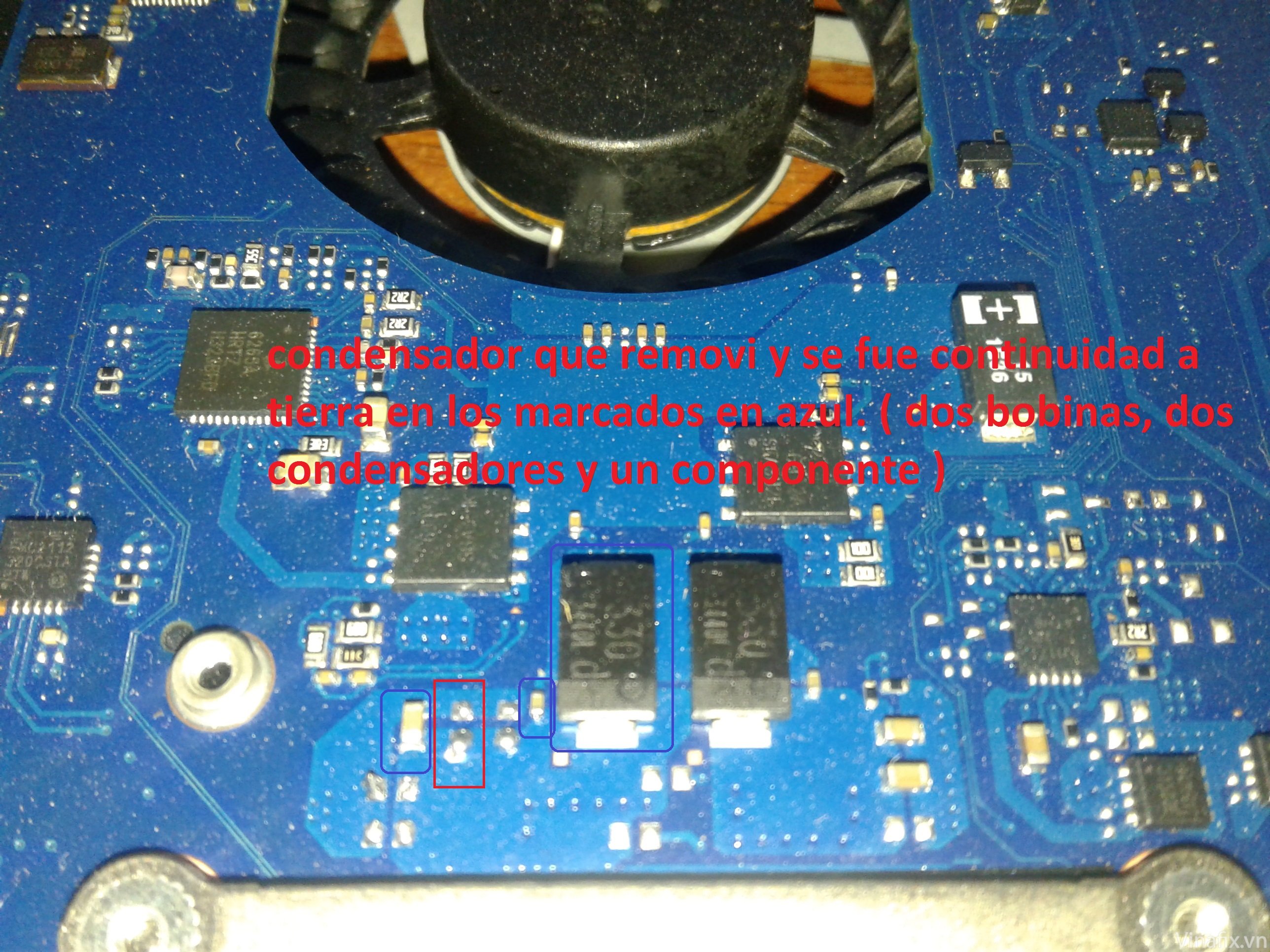

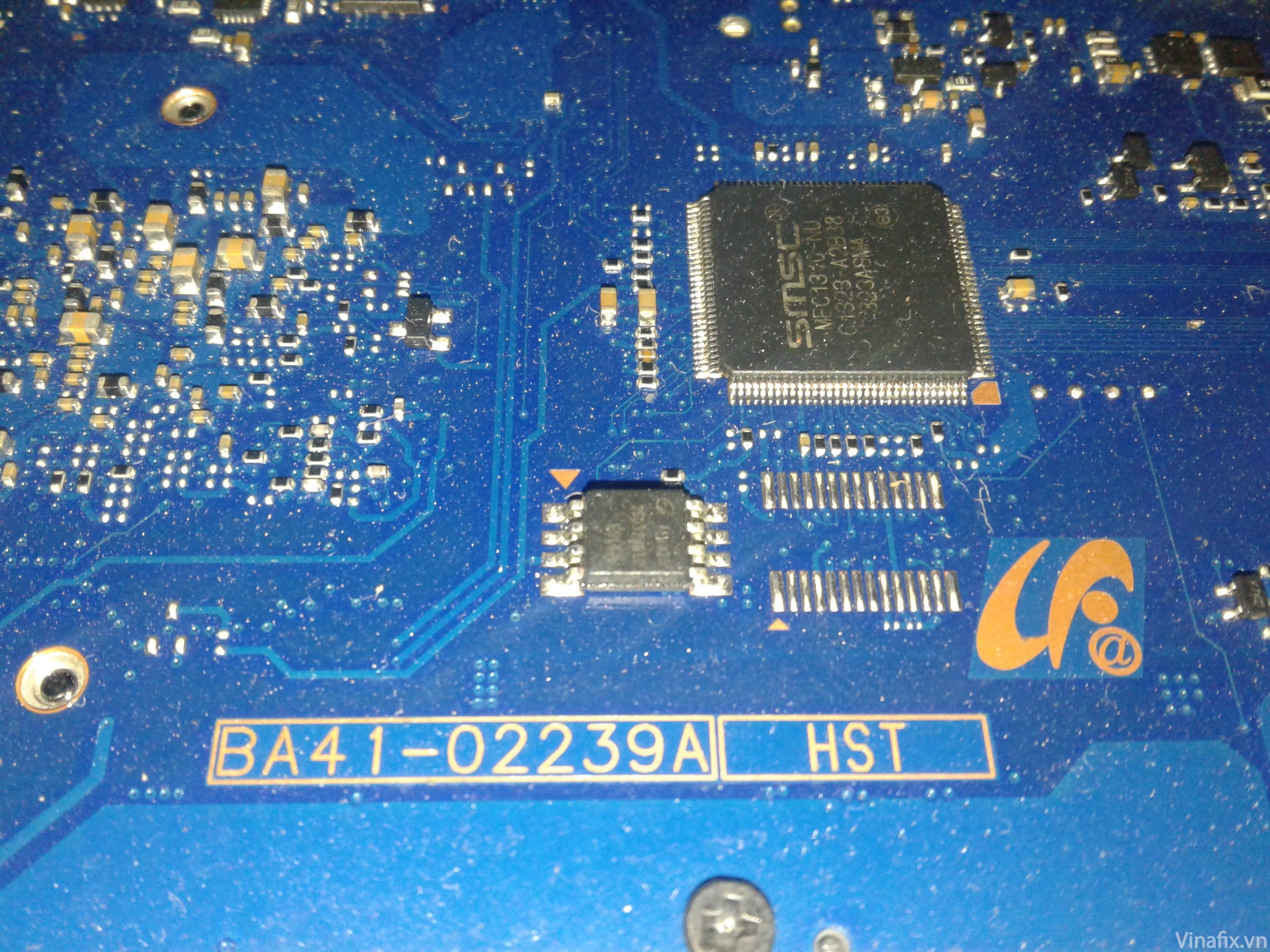

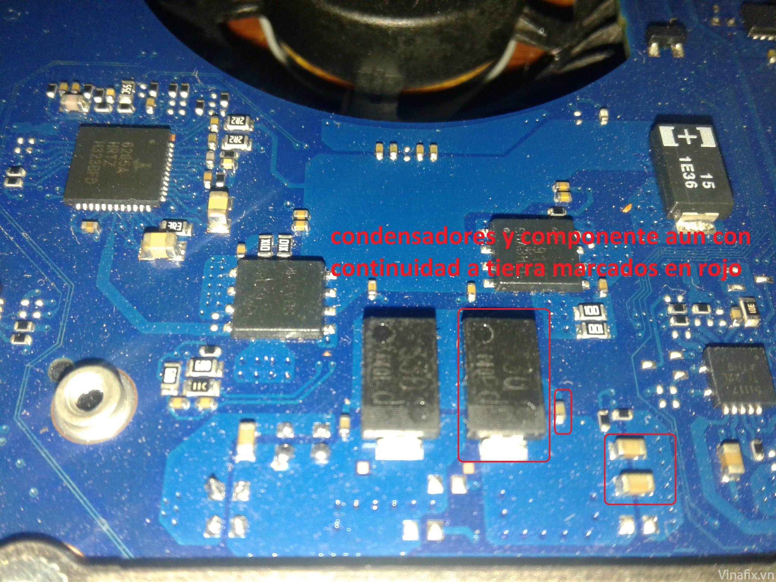

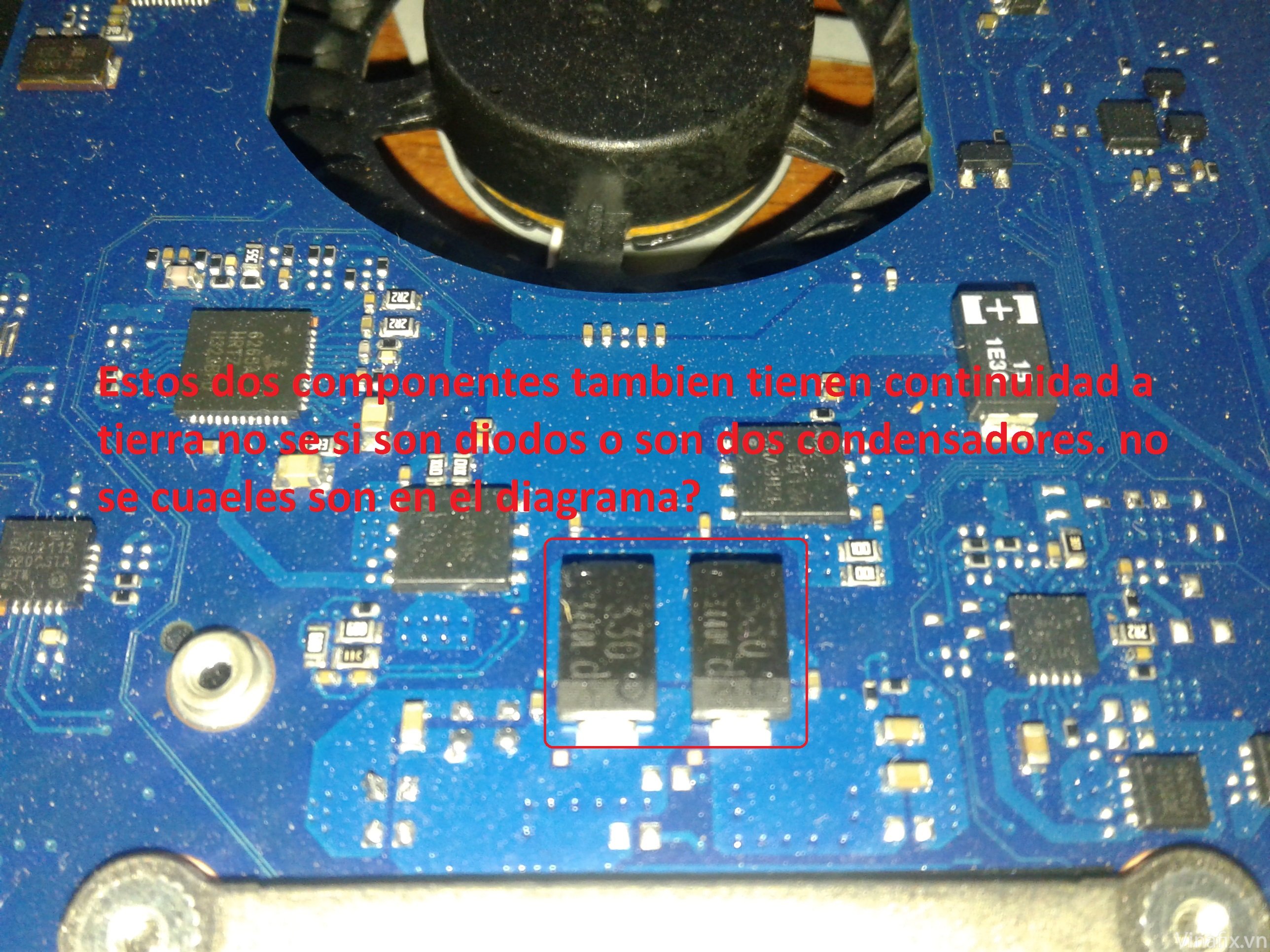

Buenas, después de indagar en el foro no veo ningún tema parecido a este puesto que me atrevo a compartir. Tengo un problema con este portátil Samsung NP275E4E - Board - BA41-02239A- HST.

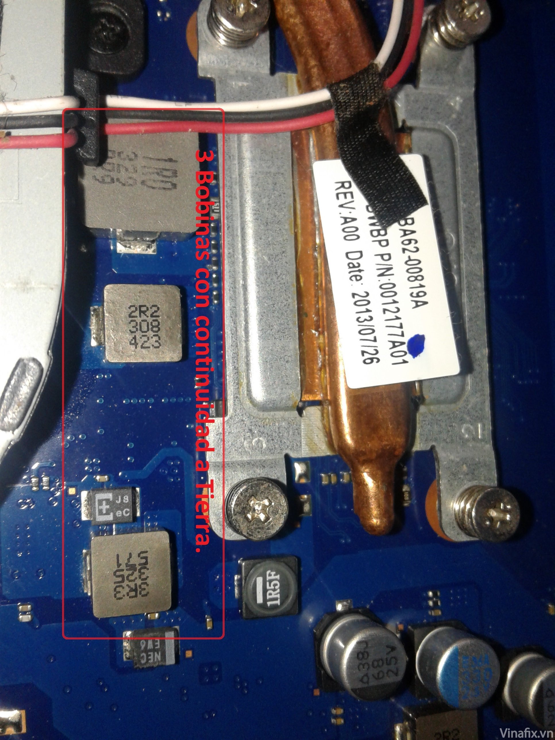

estaba funcionando y de pronto dejo de dar video. Y pues antes de dar calor como todos dicen que hay que hacer a el PCH, empece a hacer mediciones revisar mosfet de entrada y mas, hasta que llegue al CPU encontrando 3 bobinas con continuidad a tierra. y procedí a revisar los capacitores de el circuito que abajo muestro en imágenes, extraje el capacitor que muestro en la foto por que se veía con una apariencia de quemado es decir mal aspecto o en fuga y se fue el corto en una (1) de las 3 bobinas. y pues ahora continua el corto en las 2 bobinas y aun no he podido identificar algunos componentes en el manual esquemático, pues por eso proceso a pedir la ayuda de los que saben y conocen de esto mas a fondo para poder identificarlos y estudiar el circuito dar solución y saber en que parte de el esquemático los encontrare, ya que no tengo acceso a descargas en este foro, para ver un Boardview de esta board. agradezco su ayuda.
Foto 1
Foto 2

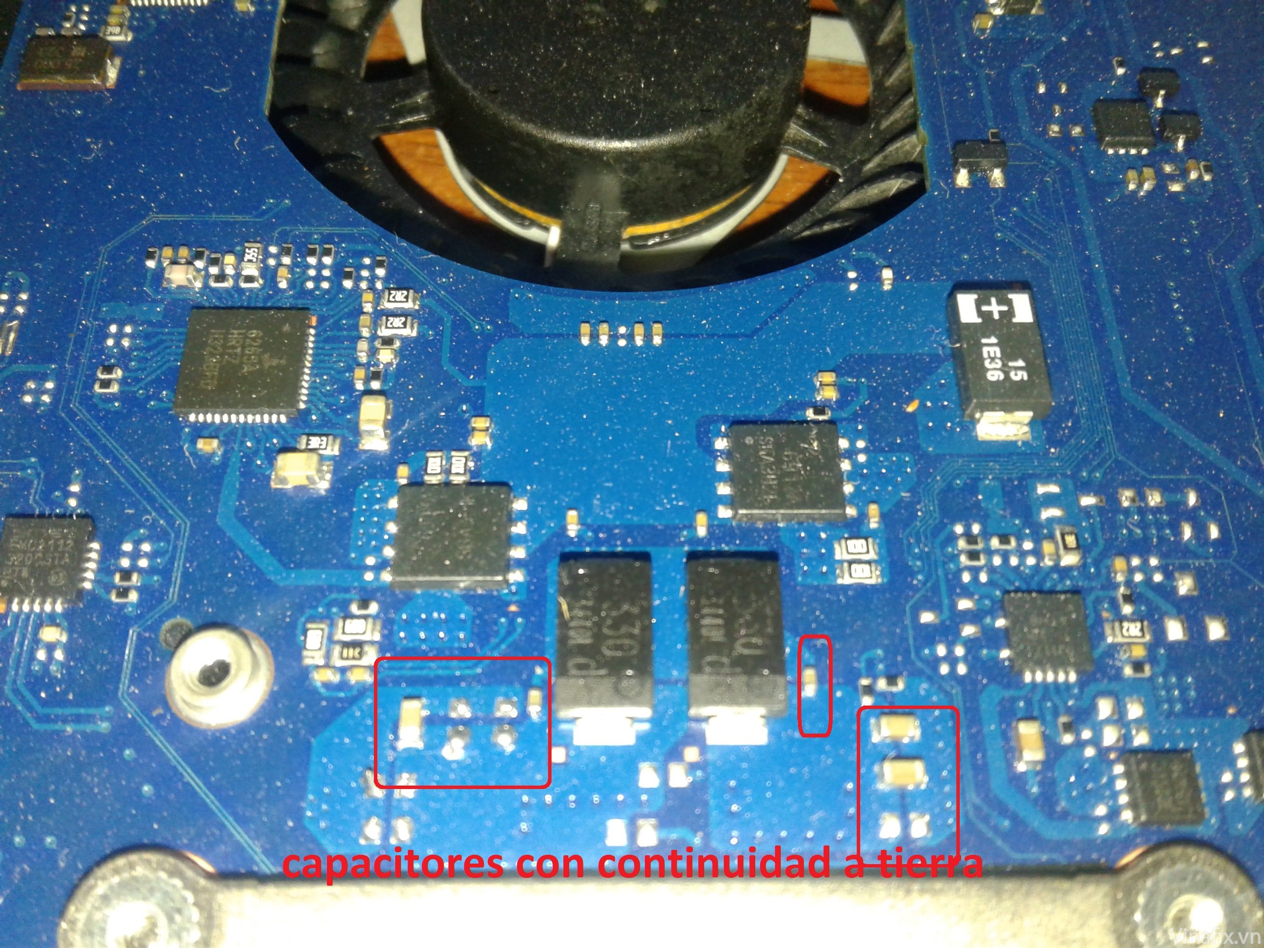

Foto 4
Foto 5
Condensador marcado en rojo fue el que removí y se fue la continuidad en los marcados en azul. (solo una bobina me equivoque al editar la foto).

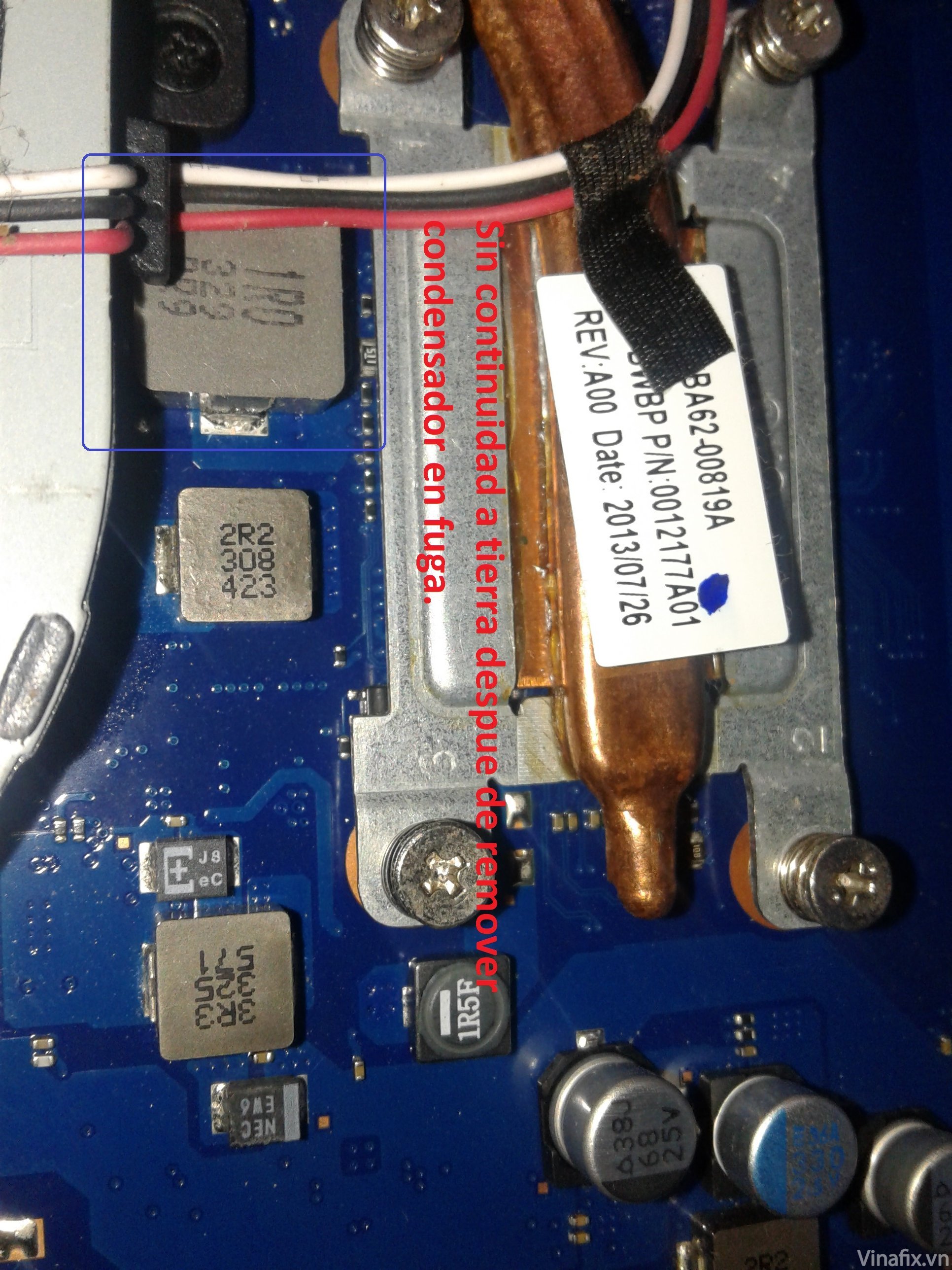

Foto 6
Bobina sin continuidad a tierra después de remover condensador foto anterior.
Foto 7
condensadores y componente que aun tienen continuidad a tierra y bobinas marcados en rojo. después de remover condensador en fuga.

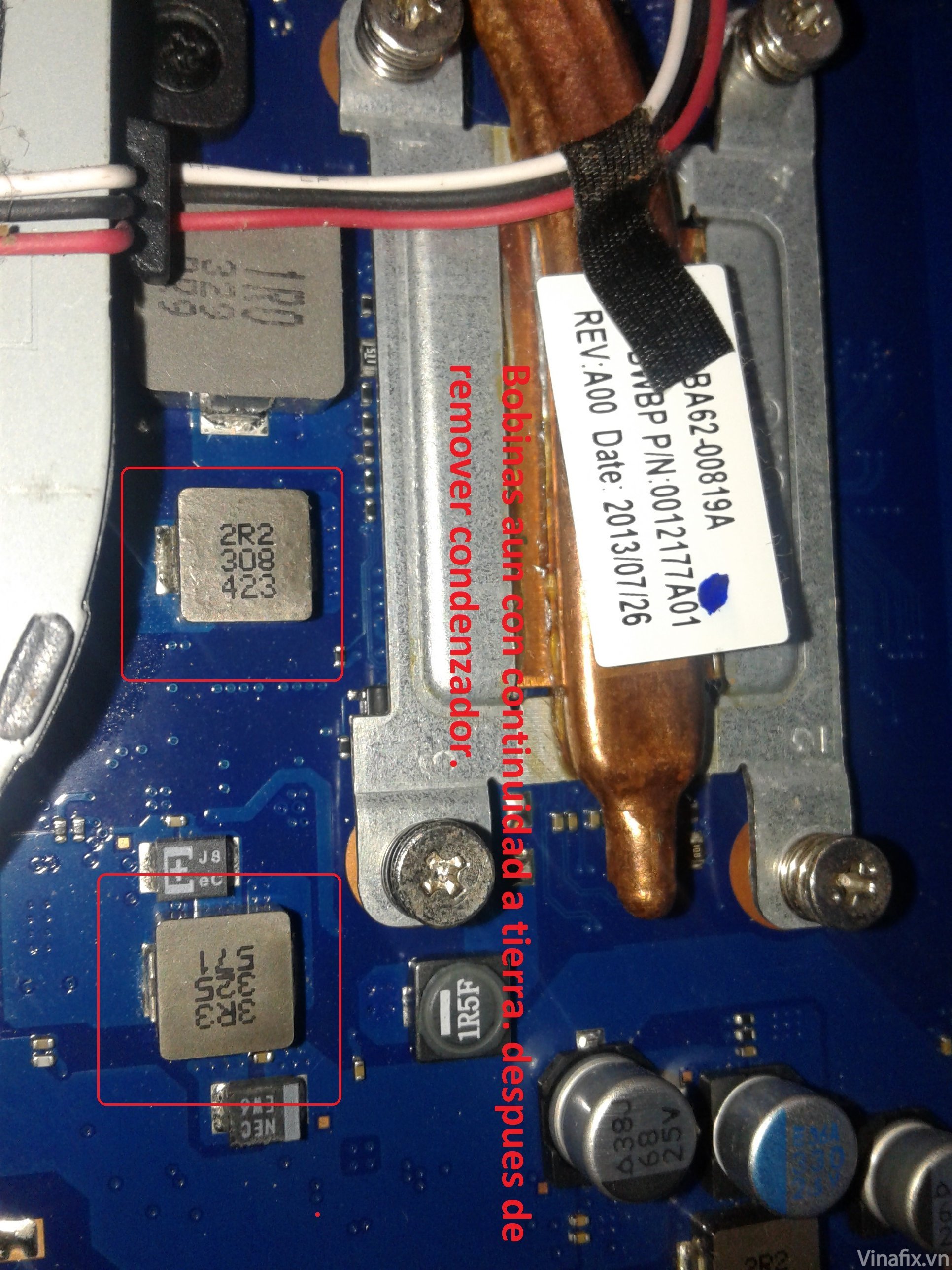

Foto 8
Bobinas aun con continuidad a tierra
Gracias quisiera me ayudaran a identificar estos componentes en el esquemático. seria de gran ayuda para identificar este circuito y su trabajo en la placa. ya que no puedo descargar aquí en este foro o descargar por el tema de pago para un boardview. ni sacar componentes por sacarlos y hacer un trabajo bien realizado.
Gracias de antemano DIOS los bendiga.
