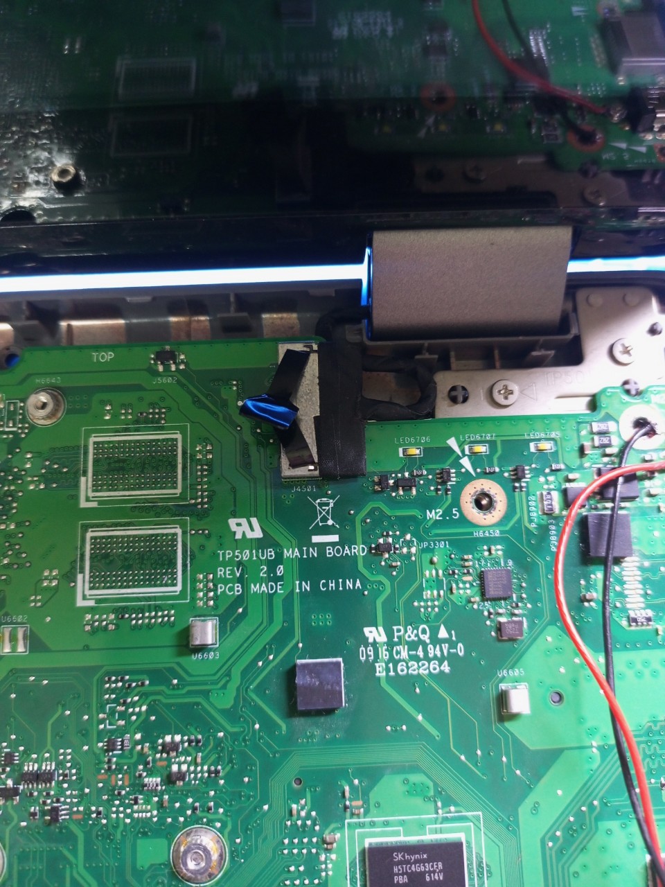

lỗi ram on ad ạ. Bệnh dị thật, test kĩ mới thấy ko lắp ổ cứng vào win thì bật lên vô bios chạy êm ru ko bị gì, lắp ổ cứng vào cái chạy treo dump hoặc khởi động lại là đen màn đứng dòng luôn. Tháo ổ cũng ko lên bắt buộc nạp lại bios. Dòng này ko sơ đồ ngồi dis ram toát mồ hôi mới đc h chạy ngon rồi =))
