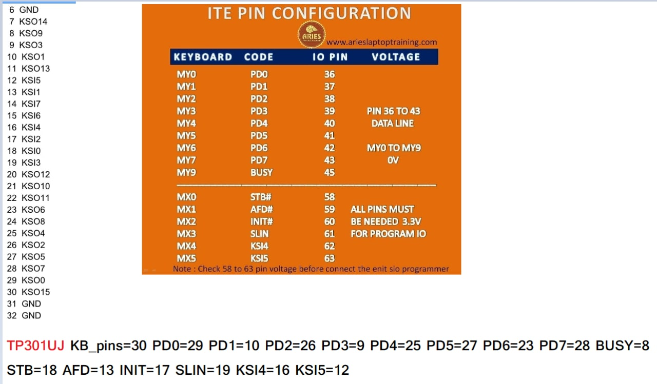

Asus TP301UJ Rev 2.0 60NB0AM0-MB1121
KB_pins=30 LEFT 08MM PD0=29 PD1=10 PD2=26 PD3=9 PD4=25 PD5=27 PD6=23 PD7=28 BUSY=8 STB=18 AFD=13 INIT=17 SLIN=19 KSI4=16 KSI5=12

TP301UJ KB_pins=30 PD0=29 PD1=10 PD2=26 PD3=9 PD4=25 PD5=27 PD6=23 PD7=28 BUSY=8 STB=18 AFD=13 INIT=17 SLIN=19 KSI4=16 KSI5=12
