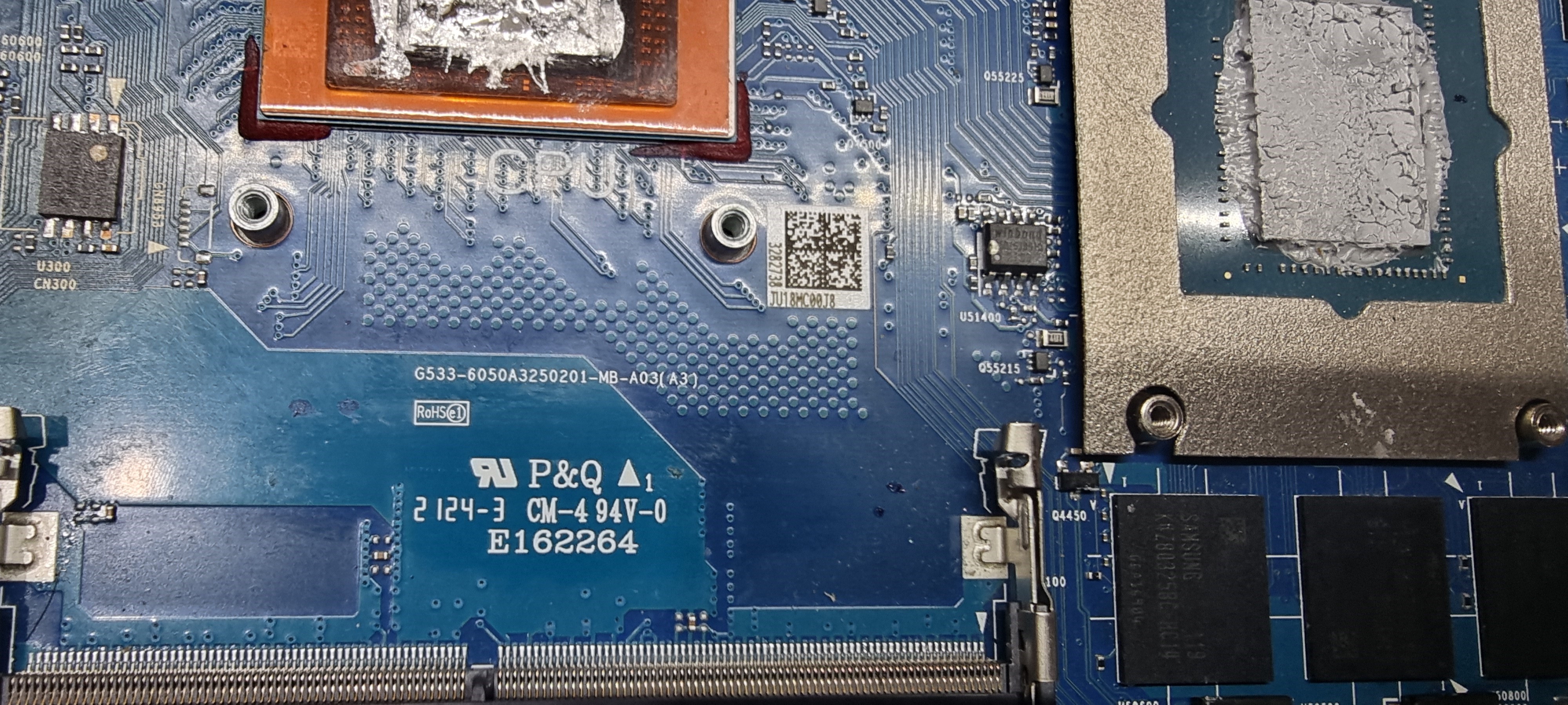

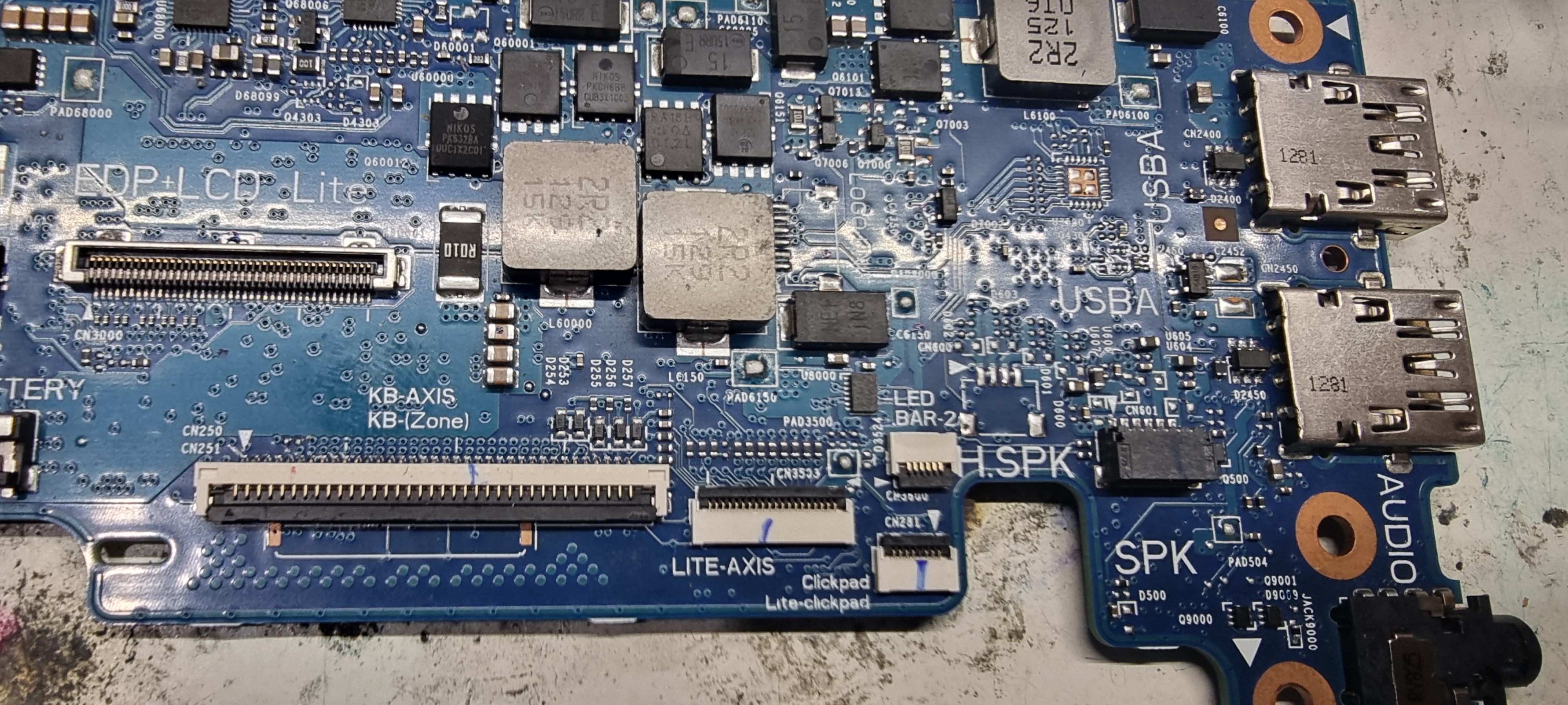

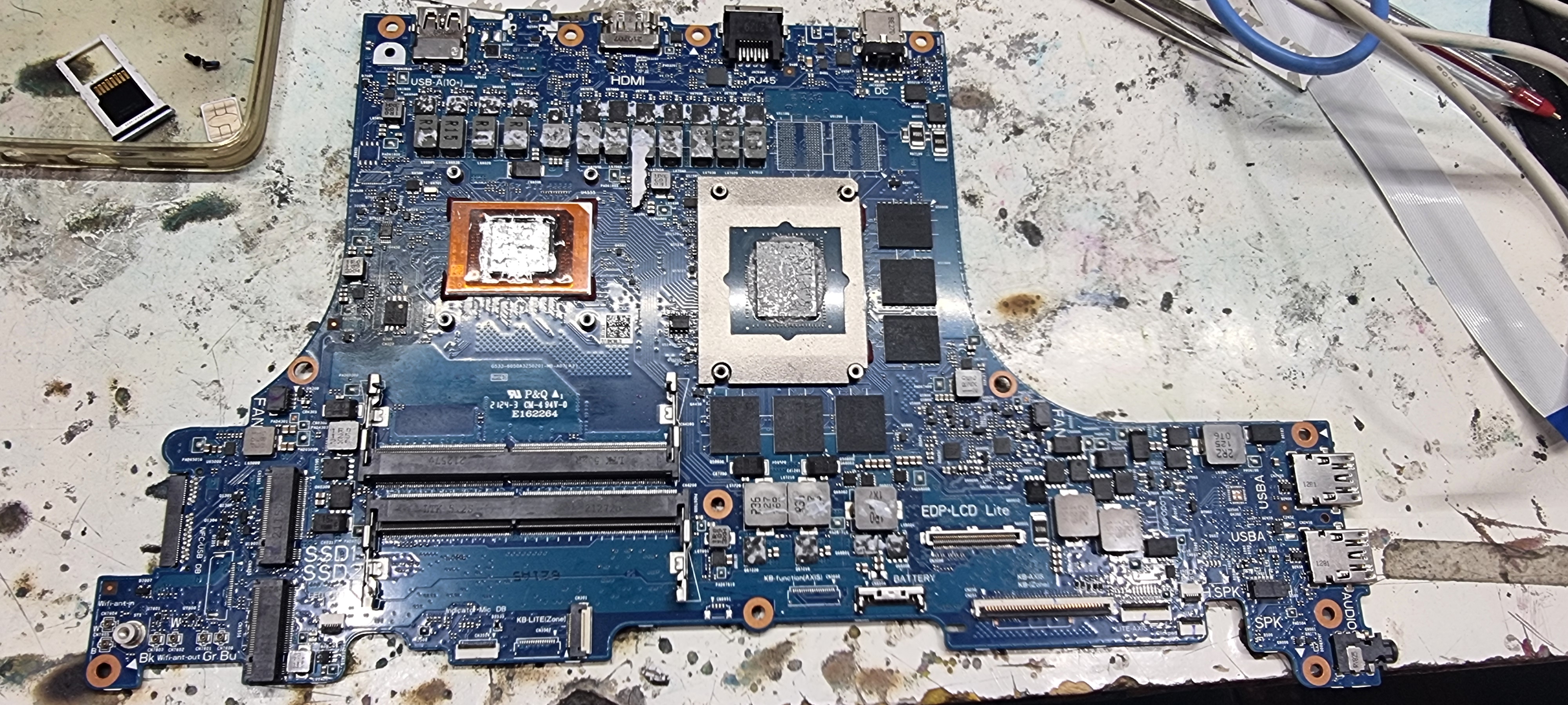

hola buenas noches, tienen información de conexión del programador ite.
ejemplo: G701VI KB_pins=34 IZQUIERDA ABAJO 08MM FLASH=56 PD0=6 PD1=7 PD2=24 PD3=26 PD4=21 PD5=23 PD6=25 PD7=20 BUSY=28 STB=15 AFD=10 INIT=14 SLIN= 16 KSI4 =13 KSI5=9 IT8171FN-56
necesito para el g533-6050a3250201-mb-a03(a3)
KB_pins=30 RIGHT UP 05MM PD0=1 PD1=2 PD2=3 PD3=4 PD4=5 PD5=6 PD6=7 PD7=8 BUSY=10 STB=24 AFD=23 INIT=22 SLIN=21 KSI4=20 KSI5=19
