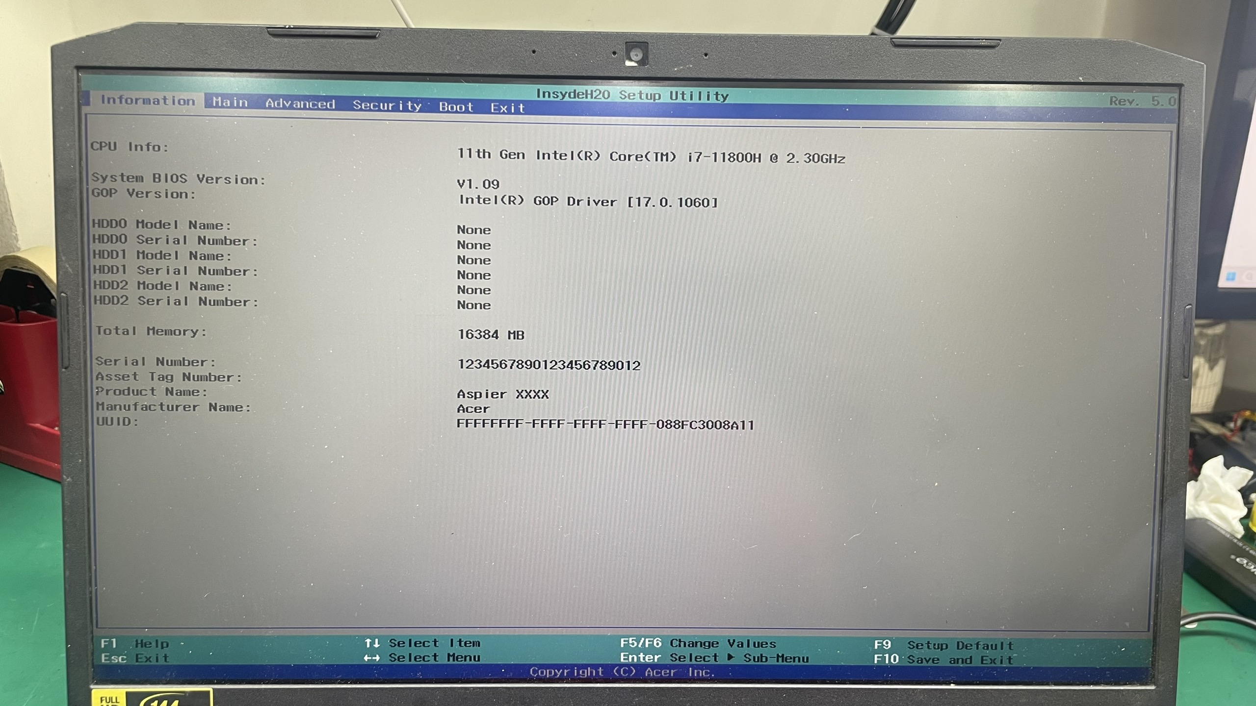

máy mình chết I/O mình thay I/O vào bios thì báo lỗi S/N, UUID, ... như hình bên dưới và máy không nhận adapter.
có cách nào khắc phục được không hay phải nạp lại EC vậy Thiện
backup BIOS chính mình xem thử nó có DMI ko, chứ đời này thường s/n trong BIOS chính, nếu trong ec thì chịu
mình gửi file back up, mình có nạp thử BIOS khác nhưng vẫn không được. nếu trong EC thì có fix được không hay phải backup EC của model tương tự sang vậy Thiện
XM25QH128A.rar
vậy nó trong ec thì chịu rồi
mà thiếu vậy máy vẫn chạy bình thường mà
