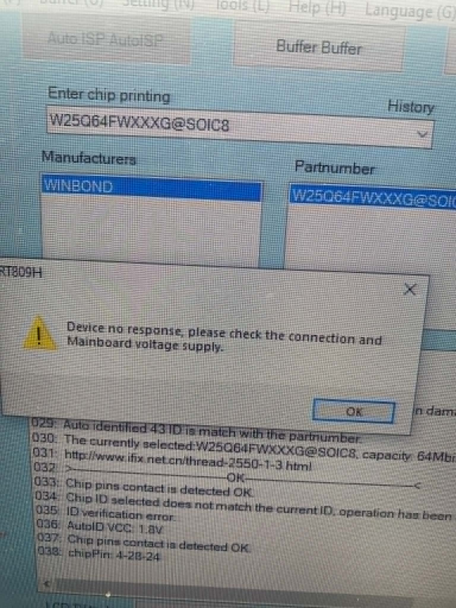

Các bác cho e hỏi e đọc con ROM DA0ZQMMB6E0 (mã ROM W25Q64FW) bằng adapter 1.8v và máy nạp ROM RT809H, chọn 1.8v thì nó báo lỗi như hình, khi chọn 3.3v nó nhận dạng được ROM, nhưng khi Read nó lại báo "chip id does not match, click "Ignore to continue. Current chip id is: 0x0 - 0x0 - 0x0. hay con RT809H có thể đọc 1.8v mà không cần đến adapter hay không thể dùng RT809H để nạt bằng adapter 1.8v ạ!
vậy còn lấy thêm bios làm gì nữa
nó phải có vấn đề khác chứ
Tình trạng cũ của nó là không xuất hình anh ạ. mà bios cũ của nó e lại không để ý là con này dùng 1.8v nên e đọc bằng 3.3v lưu lại không biết dùng có được không nữa.
đời này 8mb thì nạp file khác phải chạy nếu đúng bios
