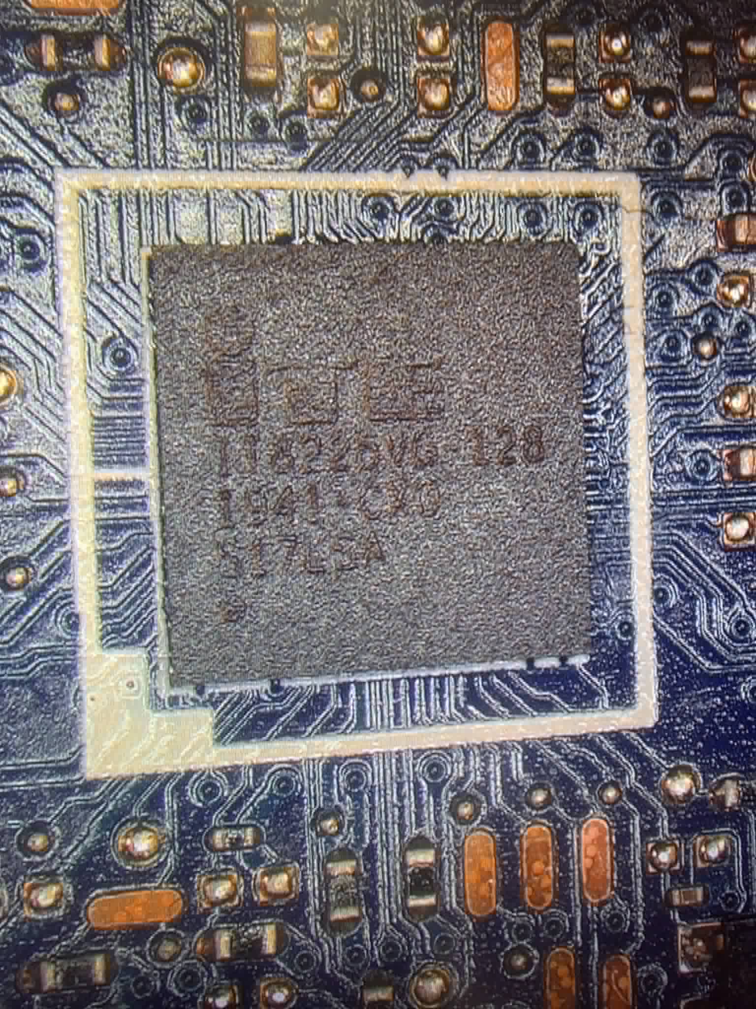

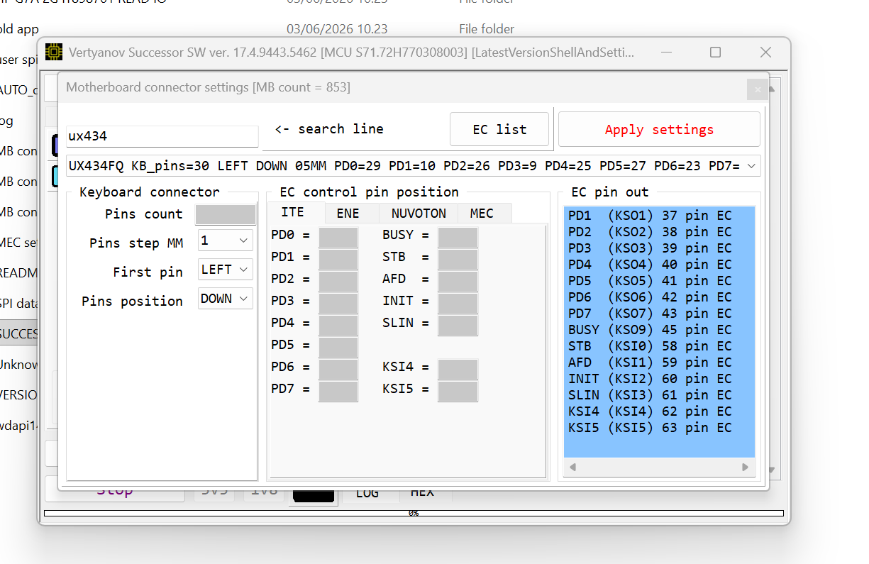

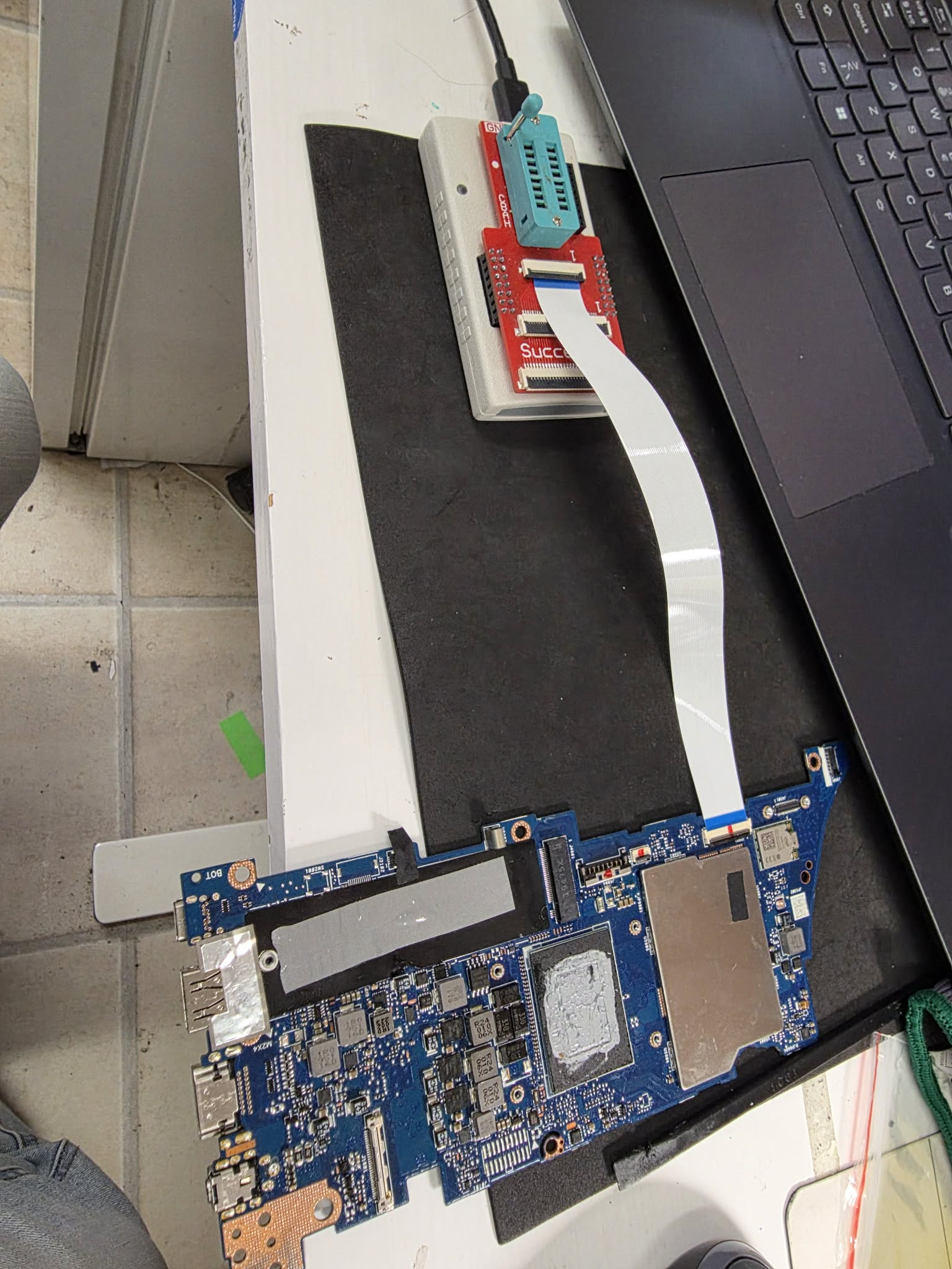

A ơi giúp em với ạ, em có con Asus UX434DA CPU AMD. Nó bị chập nguồn chết cin IC BIOS I/O ITE IT8225VG 128, A có file Bios cho con này không vậy anh? A có thể cho em các chân pin out của nó với ạ, em đang dùng Vertyanov Successor mà không tìm ra mã của nó.

KB_pins=30 LEFT DOWN 08MM PD0=2 PD1=11 PD2=16 PD3=8 PD4=17 PD5=15 PD6=19 PD7=1 BUSY=5 STB=13 AFD=3 INIT=10 SLIN=12 KSI4=9 KSI5=7 IT8225E-128
