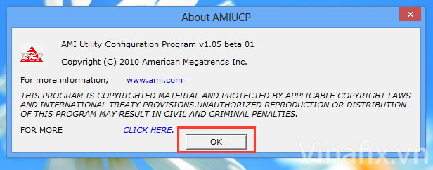

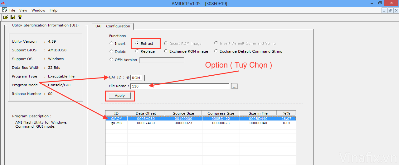

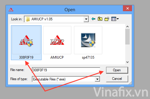

Với file này thì phần mềm Uniextract không tời nén được nữa. Muốn tời nén được thì phải dùng thêm phần mềm AMIUCP các bước thực hiện như sau:
Chạy phần mềm
File được tời nén là file có tên bạn tự đặt trong ô File Name:
Lưu ý cách này chỉ áp dụng cho core 2 trở lại.
