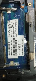

S SOPORTECPS Registered member Aug 29, 2023 #1 Saludos , tengo una hp 240 G1 que me da este mensaje, necesito el BIOS sin bloqueo me podrían ayudar. Download list Upvote 0 Downvote
S SOPORTECPS Registered member Aug 29, 2023 #3 Ya lo intente sin el disco y refleja el mismo mensaje. Necesito la bios sin bloqueo o tal vez ustedes puedan desbloquearla si le envio la bloqueada?
S SOPORTECPS Registered member Aug 31, 2023 #5 Adjunto modelo de la placa y archivo bios. Download list Backup Hp240 g1.bin Backup Hp240 g1.bin 1 MB · Views: 4
