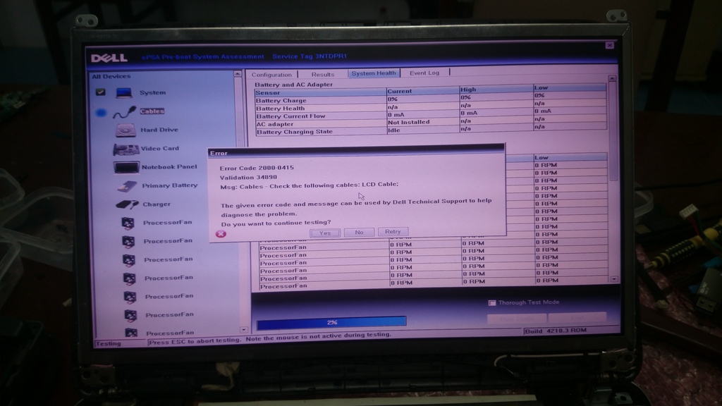

Mình nhận máy của khách vào tình trạng khi kích nguồn là máy chạy vào thẳng phần chuẩn bệnh (diagnostic/ ePSA) và hiện phần báo lỗi như hình. Bàn phím và touchpad không sử dụng được, phím chuột rời cũng không xài được. Mình đã tiến hành: nạp BIOS, vuốt IO, làm chân HM đóng lại, thay cáp, thay màn hình, không gắn LCD mà xuất ra MH ngoài,.. cũng không kết quả.
Đã đã từng gặp qua PAN này cho mình xin chút ý kiến.

Bạn có source BIOS con này không? Mình tìm trên mạng cũng được vài source nhưng không biết phiên bản mấy và đã nạp vào rồi cũng vậy. Down BIOS trên trang Dell thì mình không biết tách lấy source BIOS từ file .exe.
Hay bạn biết cách tách thì tách giúp mình với: http://downloads.dell.com/bios/V1450A04.EXE
TKS.
Đã nạp cả 02 vào rồi nhưng cũng không được. Lúc kích lên có thêm bản này nữa nhưng không làm gì được (bàn phím không nhận?!).
