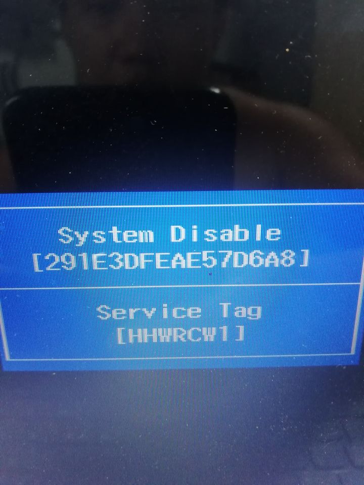

Mình đã nạp cả 2 file trên vào 2 chip cFeon-EN25Q32B SOP8 và cFeon-EN25QH16 SOP8 sau khi boot máy thì vẫn bị password nhưng báo code khác. Mình đã gỡ hdd, ram và cả cmos battẻy trước khi boot. Bạn nào biết thủ thuật để làm xin giúp mình.BIOS Dell inspiron 15-3521_A12 Clear ME
BIOS trên chắc chẵn không có pass vì có nhiều người sử dụng rồi, vậy suy ra pass không có trong BIOS bạn thay thử kbc (io).Mình đã nạp cả 2 file trên vào 2 chip cFeon-EN25Q32B SOP8 và cFeon-EN25QH16 SOP8 sau khi boot máy thì vẫn bị password nhưng báo code khác. Mình đã gỡ hdd, ram và cả cmos battẻy trước khi boot. Bạn nào biết thủ thuật để làm xin giúp mình.

pass nằm trong IO KB9012Mình đã nạp cả 2 file trên vào 2 chip cFeon-EN25Q32B SOP8 và cFeon-EN25QH16 SOP8 sau khi boot máy thì vẫn bị password nhưng báo code khác. Mình đã gỡ hdd, ram và cả cmos battẻy trước khi boot. Bạn nào biết thủ thuật để làm xin giúp mình.
you need Programming EC KB9012.hi my laptop dell 15-3521 board la-9104p bios password . flas bios but not remove password . pls help me

Programming IO or buy key 15$
