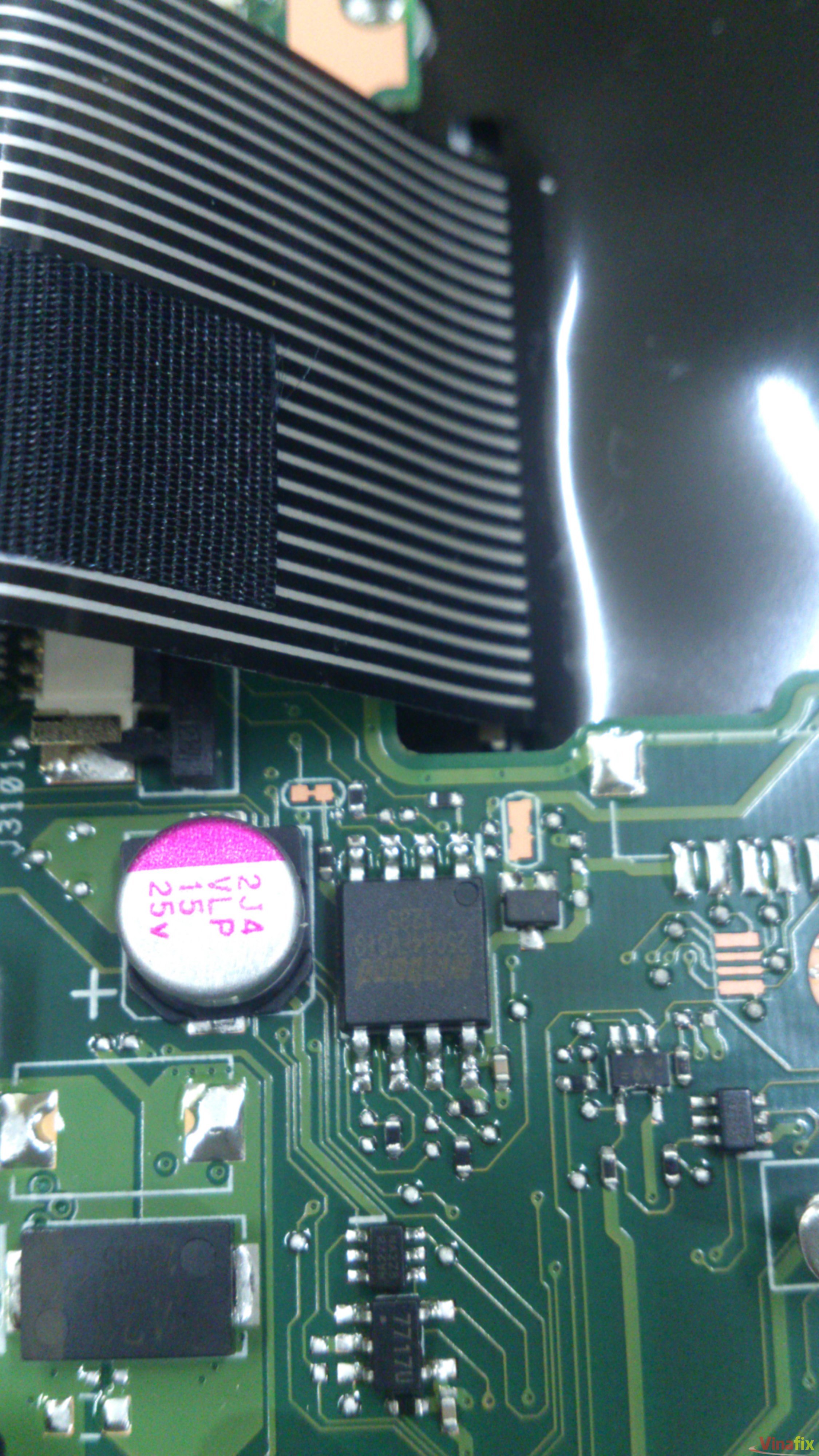

ad cho mình hỏi chút. máy mình là s400ca rev:2.1 bệnh không lên nạp bios đã chạy nhưng không nhận hdd. đã thay hdd + điện áp hdd đủ cả ad có cao kiến gì không
Chipset thế nào làm hoặc thay chứa ?
đã thay chipset, nhưng không được. nạp bios của rev3.1 ok vào win ngon lành nhưng không nhận phím
