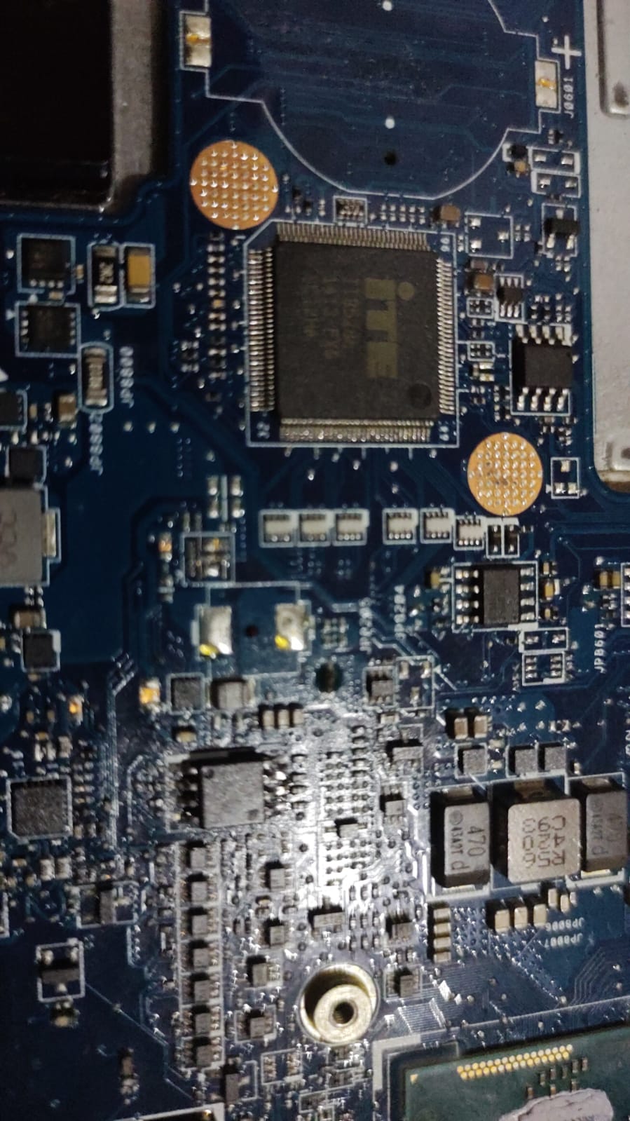

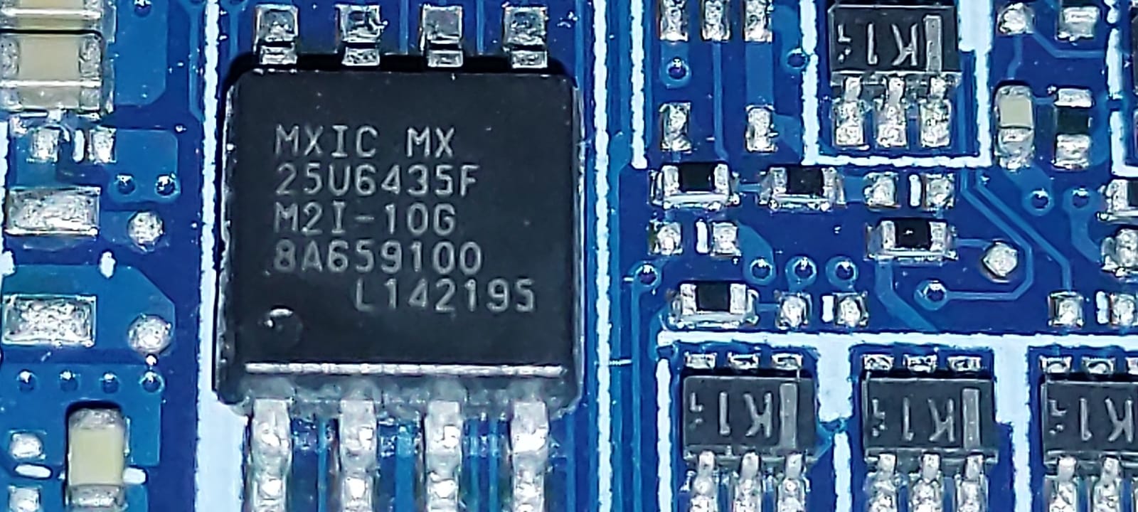

Buenos días tengo este equipo Satellite L45-B4201SL PSKQYM, por accdente se bloqueo, descargue su bios clear me lo regrabe y el equipo enciende pero no da video, le mando foto del IC Bios..porfavor ayudeme.. algo debo de estar haciendo mal.. cual es el chip que se debe de grabar?
crashed hardware non-BIOS related damage
