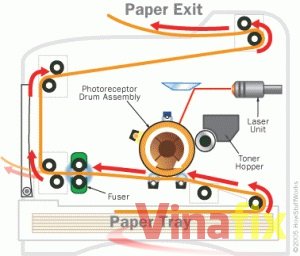

3. Hoạt động của máy in laser :
3.1. Nạp giấy và tải giấy :
laser-printer-path-300x256_4-jpg.589
Nguyên tắc chung của việc nạp giấy từ khay chứa vào đường tải, buồng chụp là sử dụng lực ma sát giữa trục ép đầu vào và tờ giấy. Nguyên tắc này đúng với tất cả các loại máy in laser, kim, phun, LED, máy photocopy. Mô hình của quá trình nạp giấy như hình dưới đây :
Trạng thái chờ (ready) :
Điều kiện : xem lại bài quá trình kiểm tra : (Cảm biến khay giấy sẽ nhận biết tình trạng có/không có giấy (ở cả khay đựng và khay tay). Nếu không có giấy, khi ra lệnh in thì Wndows sẽ báo lỗi (ví dụ máy Canon 2900 báo : Out of paper or paper could not be fed) Ở chế độ chờ, đầu khay nạp và mặt bánh ép cách nhau khá xa (thường từ 15mm-30mm). Tờ giấy nằm ở trạng thái tự do, ko chịu tác động của bánh ép nạp giấy. Khe hở giữa đầu khay nạp và bánh ép quyết định số tờ giấy tối đa (giấy tiêu chuẩn, độ dày ghi trong catalog của máy) có thể đặt trong khay (trừ khay tay chỉ cho 1 tờ/1 thời điểm)
Nạp và tải giấy :
Sau khi ra lệnh in từ PC (hoặc bấm nút test trên 1 số máy HP đời cũ) thì mạch data sẽ chuẩn bị dữ liệu để xuất cho dàn quang. Sau vài giây hoặc vài chục giây (tùy dung lượng dữ liệu cần in) thì mạch điều khiển ra lệnh nạp giấy, rơ le nạp sẽ hoạt động để tác động lên cơ cấu dịch chuyển khay giấy_bánh ép nạp giấy. Lúc đó đồng thời xảy ra hai động tác : - Đầu khay giấy được đẩy(nâng) và dịch chuyển để gần vào bánh ép nạp giấy. - Bánh ép quay để mặt cong của nó đối diện với đầu khay giấy. Như vậy, tờ giấy nằm giữa khe (rất hẹp) do đầu khay và mặt cong của bánh ép nạp giấy tạo thành, nó sẽ chịu tác động của lực ma sát trên bánh ép (vỏ bằng cao su nhám) và bị cuốn theo chiều quay của bánh ép đi vào trong đường tải giấy. Đầu đường tải, có thêm bánh ép tải giấy quay ngược chiều bánh ép nạp giấy sẽ tạo thành lực kéo đưa tờ giấy vào đường tải, tiến đến buồng chụp. Trên đường tải, tờ giấy sẽ tỳ vào cảm biến đường tải đổi trạng thái (đóng→mở hoặc mở→đóng, tùy máy), mạch điều khiển biết : giấy đã nạp thành công. Sau khi giấy đi qua, cảm biến đường tải không bị tỳ nữa, nó trở về trạng thái ban đầu, mạch điều khiển biết : giấy di chuyển trên đường tải, buồng chụp tốt. Sau đây là cơ cấu nạp, tải giấy của máy in HP5L/6L, Canon LBP800/810.
Lực kéo giấy: Được tạo ra từ lực ép giữa trục ép trên (7) và trục ép dưới (3, 4). Hai hệ thống này quay ngược chiều nhau (hình vẽ). Điều kiện để giấy được kéo vào ruột máy (nạp giấy). - Khay giấy di chuyển ra ngoài (phía trục ép 7) - Trục ép quay (ngược chiều kim đồng hồ theo hình vẽ) để ép sát vào khay giấy. Bề mặt của trục ép (7) là cao su có ma sát lớn, khi quay sẽ tạo lực kéo, kéo giấy vào buồng máy. Trục ép dưới (3, 4) quay ngược chiều trục ép trên (7) sẽ tiếp tục tạo lực kéo đưa giấy vào sâu trong buồng máy.
