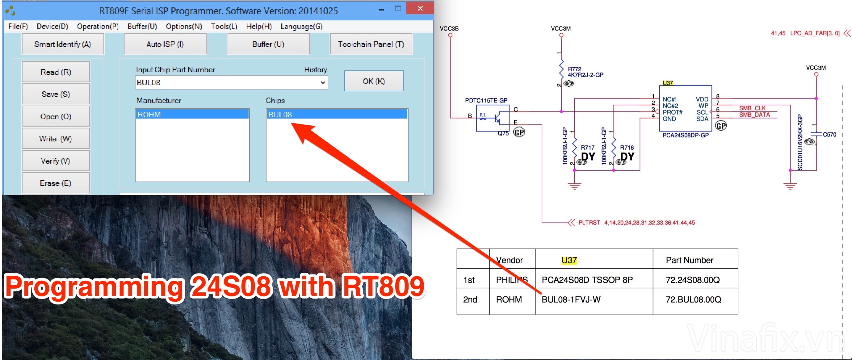

Lenovo ThinkPad X201 Tablet BIOS Password, Có 2 vị trí chung ta có theerr Phá mật khẩu trên X201 Tablet.
Định vị các điểm kết nối X201 Tablet:
Định vị điểm phá Password
X201 Tablet connection
X201 tablet EEPROM 24RF08
X201 Tablet 24RF08 EEPROM U37
